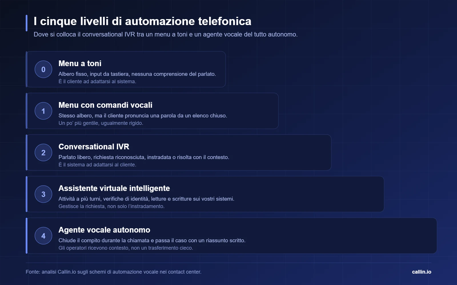

Che cos'è davvero il conversational IVR
IVR sta per interactive voice response e indica qualsiasi sistema automatico che risponde al telefono e interagisce con chi chiama. La versione a toni esiste dagli anni Settanta e quasi tutti ne ricordano il ritmo a memoria.
Il conversational IVR fa lo stesso lavoro con la comprensione del parlato al posto dei tasti. La persona dice "devo spostare la consegna a venerdì" e il sistema interpreta la richiesta, controlla l'ordine e la esegue, oppure passa la chiamata a chi può farlo.
La differenza da tenere a mente è questa: l'IVR tradizionale raccoglie una scelta, il conversational IVR raccoglie una richiesta. Una scelta è un numero. Una richiesta porta con sé significato, dati, urgenza e spesso due o tre cose insieme.
Ecco perché chi si limita a registrare messaggi più gradevoli sopra l'albero esistente resta deluso. Il limite è l'albero, non la voce.
I livelli di automazione telefonica, dai menu a toni agli agenti vocali autonomi. Fonte: analisi Callin.io.

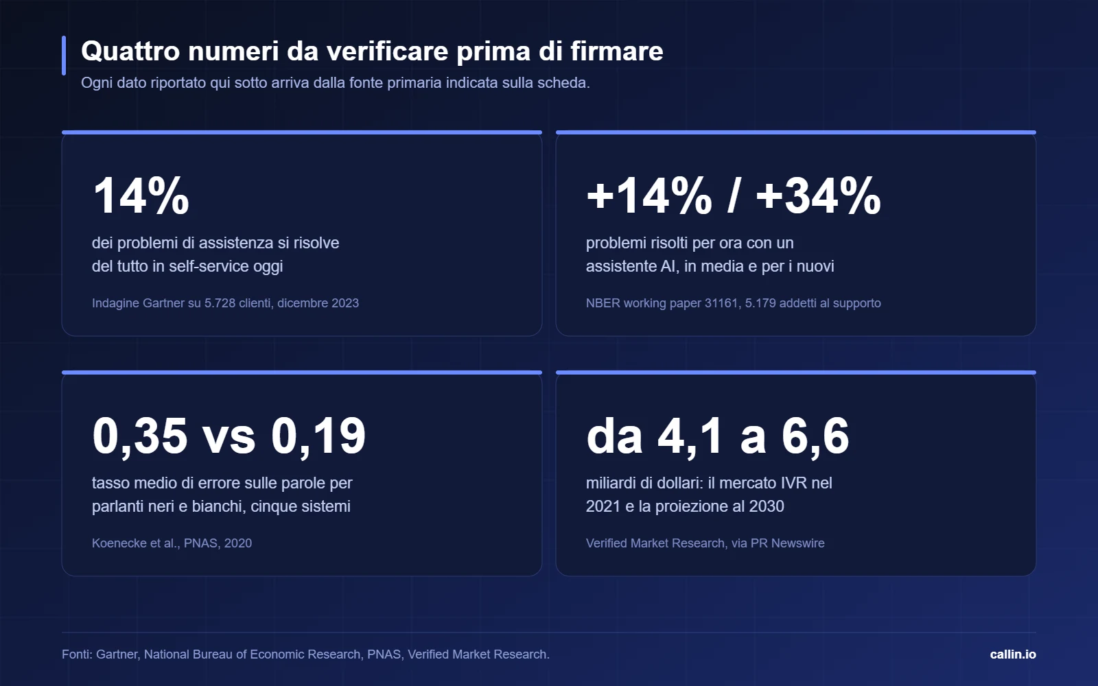

Il caso economico, con numeri verificabili
Partite dalla base onesta. Gartner ha intervistato 5.728 clienti e ha trovato che solo il 14% dei problemi si risolve del tutto in self-service, anche se il 73% delle persone prova il self-service almeno una volta. Sui problemi che i clienti giudicano molto semplici la quota arriva al 36%.
Quel divario è la vostra occasione. Significa anche che chi vi promette il novanta per cento di chiamate chiuse dal primo mese sta descrivendo un altro pianeta.
In un'altra indagine Gartner su 265 responsabili del servizio clienti, le tecnologie digital first supereranno telefono ed email per valore entro il 2027. La stessa indagine mostra che gli agenti AI restano fuori dalle prime dieci tecnologie giudicate più preziose, un buon antidoto all'entusiasmo.
Dati verificati su self-service, automazione e riconoscimento vocale. Fonti: Gartner, NBER, PNAS, Verified Market Research.

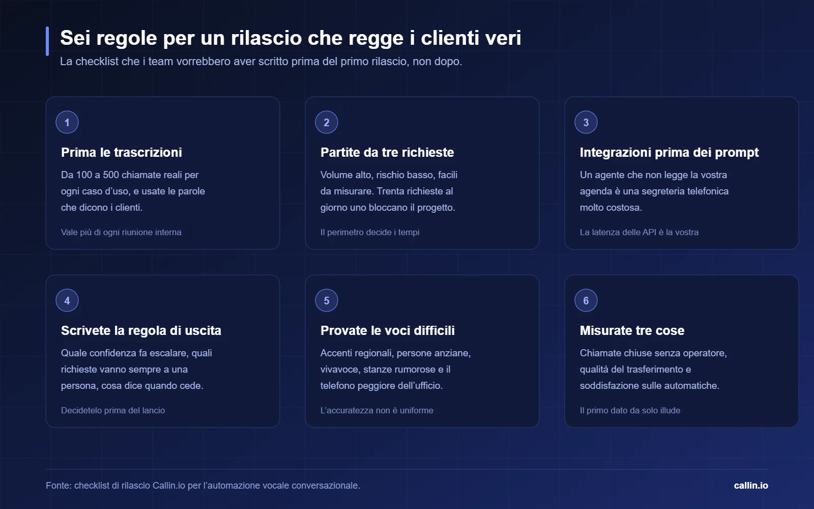

Come partire senza bruciare sei mesi
Iniziate dalle trascrizioni, non da un diagramma. Prendete qualche centinaio di chiamate reali per ogni caso d'uso e leggete come parlano i clienti. Il vocabolario interno al vostro team quasi mai coincide con quello al telefono.
Scegliete tre richieste, non trenta. Il primo rilascio copre quelle a volume alto e rischio basso: orari, stato dell'ordine, saldo, spostamento appuntamenti. La nostra guida alla prenotazione appuntamenti con l'AI approfondisce l'ultima.
Collegate le integrazioni prima di limare i prompt. Un agente vocale che non legge la vostra agenda è una segreteria telefonica costosa.
Mettete per iscritto le regole di escalation: quale punteggio di confidenza fa scattare il passaggio, quali richieste vanno sempre a una persona, cosa dice il sistema quando si arrende. Scrivetelo prima del lancio.
Provatelo con le voci che servite davvero: accenti regionali, persone anziane, vivavoce, stanze rumorose. Provatelo sul telefono peggiore dell'ufficio, non sulla cuffia migliore.
Misurate tre cose dal primo giorno: tasso di chiamate chiuse senza operatore, qualità del trasferimento e soddisfazione sulle sole chiamate automatiche. Il primo dato da solo vi illude.
Come valutare un fornitore in un pomeriggio
Chiamate il numero della demo e interrompetelo. Parlate sopra il messaggio di benvenuto, cambiate idea a metà frase, dite una data in tre formati diversi. Le demo a copione non reggono.
Chiedete di vedere un'integrazione viva, non una slide, e chiedete cosa succede quando la vostra API va in timeout. Chiedete la trascrizione di una escalation, non quella di un successo: una chiamata riuscita ve la mostrano tutti.
Verificate che il modello di rilascio sia adatto al vostro team. La pagina piattaforma vocale AI spiega dove si colloca ciascuna opzione e la pagina agente telefonico mostra la versione già operativa.
Checklist di rilascio per un conversational IVR che regge l'impatto con i clienti veri. Fonte: Callin.io.
